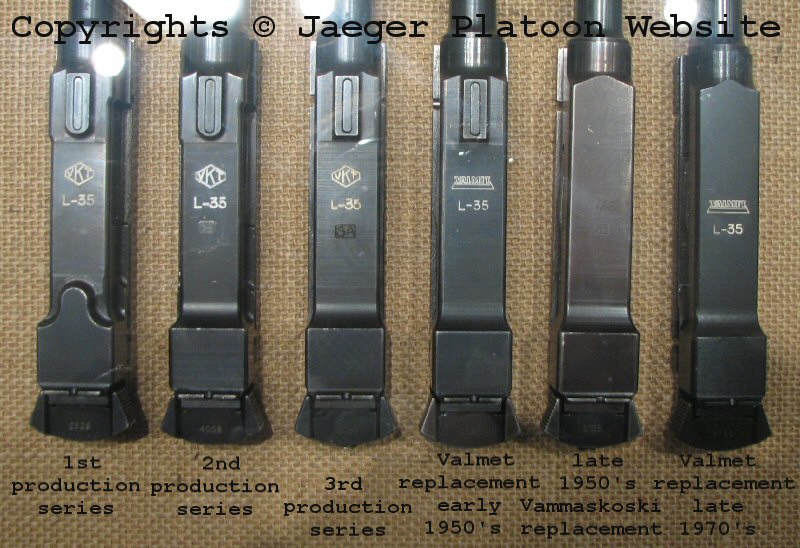

m/40 var ett 9-mm vapen. Pga besparingar eller andra orsaker så använde man samma ammunition som till k-pisten m/45. På något sätt skiljde sig den ammuntionen och var sålunda för kraftig för vapnet vilket gjorde att materialet mattades eller brast, vilket det gjorde i början av 90-talet.
Källa: min far som var reservare (väldigt styvmoderligt behandlad av försvarsmakten enl honom själv) samt officerare då jag gjorde lumpen
min tes verkar även styrkas av Wiki:
wiki skrev:På 1980-talet började slutstyckena på pistol m/40 spricka på grund av användandet av ammunitionen 9 mm m/39B som har ett högre forcerinsmotstånd än vad vapnets delar är konstruerat för.

Det var inte slutstycket utan själva manteln, där jag tror det kallades ramstycket satt, som sprack. Det var en kant som var aldeles för dåligt avrundad som bildade en skarp rät vinkel där ramstycket blockerade hela rekylkraften. Det som gjorde saken infekterad var att det samtidigt hade genomförst skottlossning med hemvärnsvapen utanför tjänstekraven, för att utrycka det millt. Det ledde till frågor kring om hemvärnet skulle ha kvar sina vapen hemma eftersom världsfreden utbrytit. Precis då beslutades att alla M/40 pistoler var totalt livsfarliga trots att det värsta som kunde hända var eldavbrott. Jag hittade under mina första år som vapentekniker ett vapen som hade sprickor på det ställe där de uppstod. Ägaren till vapnet hade inte märkt någonting. Vi kvitterade ut samma vapen för att använda vid utbildning av mekaniker eftersom vi äntligen hittat en pistol med den sprickbildning som det varnades för.

Sprickbildningen i Lathi-pistolens mantel inträffade väl i dess svagaste del - framkanten av utkastarhålet, men några personskador i det sambandet har jag inte hört om. De finska VKT-varianterna - hade samma problem och flera modifierade typer av mantel tillverkades för dom men problemet överkoms aldrig helt.
''Ramstycket'' - egentligen låsblocket - var ett gammalt Bergmannpatent som lär ha haft liknande problem.
