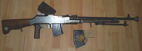

appropå kg så ska jag bjuda på en bild på min kg m/37
mvh Peter.

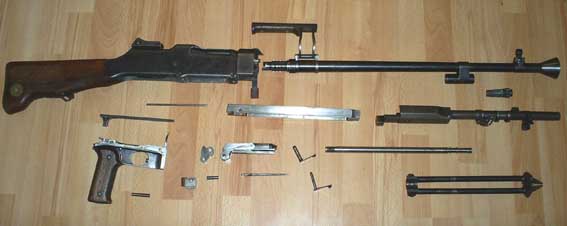

antabus
Inlägg: 20
Blev medlem: 20 juni 2002, 18:13
Ort: antabus
Inlägg av antabus » 27 juli 2007, 18:46
oooops den hade vist ramllat isär här är en bild på den ihopsatt.
mvh Peter
