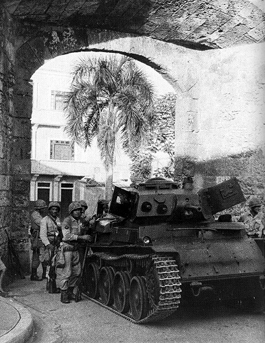

En av de 25 m/40 L i Dom rep tjänst

Nu hittade jag min Flygsoldatens bok från 1954 - oumbärlig i varje civiliserad bokhylla :lol:
Där finns den här fina bilden.
