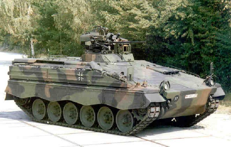

Tycker själv att cv90 kunde blivit bättre...bättre skydd och högre elevations vinklar med overhead torn som mardern nedanför.
Tornet skulle gärna innehållit 2 tow tuber en akan och en ksp (gärna mg3 (m94 här i sverige va ?). samt ett med akan och lv-robot typ stinger, Javlin. Gärna en plogblad fram om motorn tillåter.
Fördelarna av ett overhead torn hittas i SIB samt att man kan öka skyddet utan att öka vikten för mycket.

Ddriod skrev:Tycker själv att cv90 kunde blivit bättre...bättre skydd och högre elevations vinklar med overhead torn som mardern nedanför.
Att skyddsnivån är som den är på CV90 beror på kravet på rörlighet
och sett till vagnens vikt är skyddet bra och särskillt Strf9040C-versionen
behöver nog inte skämmas.
Men visst borde skyddet på ett stridsfordon som ska uppträda tillsammans
med stridsvagnar ligga på stridsvagnsnivå.
Problemet är att det kostar i...ja kostnad,
i rörlighet och i bestyckning och/eller skyttegruppens storlek.
Personligen så tycker dock att tyskarna med sin Marder och Puma
har synnerligen välavvägda (om än dyra) vagnar.
Ovanpålagrat torn är jag skeptisk till med dagens teknologi.
Tyskarna verkar ha kommit till samma slutsats med Puman.
Nackdelen med ovanpålagrat torn är nämligen att vagnchefens
överblick och omvärldsuppfattning drabbas.
Ovanpålagrat torn kunde däremot vara ett alternativ för pv-versioner
och för luftvärnskanonvagnarna.
Att elevationen är begränsad beror inte på tornet som sådant
utan på valet av pjäs i de svenska vagnarna.
En högre elevation i 40mm-versionerna skulle kräva en mindre
ammunitionlagring och/eller mindre mängd ammunition i facken
och troligvis försvåra hylsutkastningen.
Hur som helst så såg jag aldrig elevationsförmågan som en begränsning
på 90:an,
utan det som begränsade vagnens användbarhet i SiB var skyddet
och riskzonen framför akan p.g.a. tryck vid skjutning i bebyggelse.
Ökad elevation vore dock önskvärt i lvkv-versionen.
