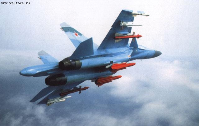

Vad är det för sak som sitter i mellan motorerna ?
J.K Nilsson
Inlägg: 2406
Blev medlem: 21 februari 2004, 23:18
Ort: Frösön
Inlägg av J.K Nilsson » 14 februari 2007, 21:48
Radar och robot för att kunna skjuta en robot i bakåtsektorn.

Inlägg av Ender Wiggin » 14 februari 2007, 23:56
J.K Nilsson skrev:Radar och robot för att kunna skjuta en robot i bakåtsektorn.
Nja, själva roboten (R-73?) sitter väl inte där? Bommen ser alltför väl inkapslad ut för att inrymma en robot som skall avfyras.

Inlägg av J.K Nilsson » 15 februari 2007, 16:17
Roboten sitter i en kapsel på det ställe den tidigare robotskottvarnarradarn satt monterad. Radarkapsel ser tanigare ut jämfört med den kapsell vi ser på bilden.

Inlägg av Hans » 15 februari 2007, 16:21
Intressant bild, vilka är alla olika fyra ( bakåtrb fem?) typerna av robotar för ena?

Inlägg av predator » 15 februari 2007, 17:06
Ok det trodde jag alldrig.. Någon som har en bild på hur planet ser ut utan roboten?

J.K Nilsson skrev:Roboten sitter i en kapsel på det ställe den tidigare robotskottvarnarradarn satt monterad. Radarkapsel ser tanigare ut jämfört med den kapsell vi ser på bilden.
J.K Nilsson
Det var som fan, har du någon bild på härket?
