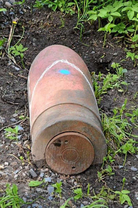

En 305 mm granat har oskadliggjorts i Dalkarlsberg. http://sverigesradio.se/sida/artikel.as ... el=6554057
Försvarsmakten har inte kunnat identifiera den och förfrågningar utomlands har inte gett något resultat. Kan forumet säga något om vad det är för något?
Liknar den inte lite en brittisk 12 tums granat?

Det blev väl ingen jättesmäll när de sprängde. Är det inte uppenbart att tändröret sitter lite på trekvart av bilden att döma... Men det var väl bra att man tog det säkra före det osäkra... "Det var skarpt sprängämne i den" säger majoren som va där...

30,5 cm kusthaubits tillverkad av Bofors borde ju vara en kandidat, men jag antar att den avskrivits av någon anledning?

Det kan ju inte finnas så många Boforspjäser med 305 mm kaliber, det stämmer ju med storyn att granaten skulle vara 80 år och väga 350 kg.
Inte så svår-googlat...

Jo, det är likt, men samtidigt är det inte riktigt identiskt med de bilder jag sett på granaten till 30,5 cm kusthaubits. Jämför t.ex. med bilden på den här sidan: http://www.ka2.se/historia_aspoberg.html
Det är för all del fullt möjligt att utseende på slirband, gördel och kappa etc har varierat under årens lopp. Men samtidigt har man ju Bofors nästgårds och man får väl ändå förutsätta att man kollat med Industrimuseet där utan att hitta någon exakt motsvarighet?

En annan bild.
https://www.facebook.com/SvMilitarhisto ... =1&theater
Finns lite olika "bulor" kring pjäsen. Det borde finnas lite olika granater tänker jag. Spränggranater och pansarbrytande. De kunde ju roteras 360 grader och skjuta mot land med.

"Bofors skjutfält ligger bara ett par kilometer bort från fyndplatsen och Bofors har också tillverkat liknande artilleripjäser men den tillverkningen lades ner på 50-talet. Ingen där har heller kunnat identifiera granaten." :D

Frågan är väl vilka krav EOD ställer för att en granat ska anses vara "identifierad"? Kan ju vara så att man bedömt att det troligen är en granat till antingen haubits m/16 eller den 30,5 cm kanon som Bofors utvecklade men som aldrig anskaffades, men att man inte kunde säga det med absolut säkerhet.

Bjernevik skrev:Frågan är väl vilka krav EOD ställer för att en granat ska anses vara "identifierad"? Kan ju vara så att man bedömt att det troligen är en granat till antingen haubits m/16 eller den 30,5 cm kanon som Bofors utvecklade men som aldrig anskaffades, men att man inte kunde säga det med absolut säkerhet.
Bofors modifierade ryska 12 tums ammunition,
Portugisiska kanoner(jag vill minnas det var 30,5 men jag kan ha fel)
Norge också köpte Bofors 30,5 cm kanoner, var samma pjäser som de svenska.
Sedan kan ju Bofors prövat någon annan granat än de svenska "för utvärdering".

Bofors har sannolikt även levererat 30,5 cm-granater till utländska kunder. Det finns en Vickers-pjäs i den kalibern bevarad på skjutfältet. En skjutfältsveteran pratade om leveranstester av granatpartier med den pjäsen nån gång på 60-talet.
Jag har foton på den pjäsen nånstans, tagna vid ett besök på skjutfältet med Bofors lv-förening för några år sedan.
