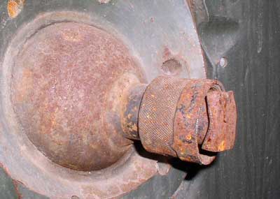

Pansarskyttegruppen hade ak4 som man placerade i ställ längst bak på ömse sidor.
K-pistarna var fast monterade i skjutkulorna och gick inte att ta loss utan att montera isär dom.
Det satt helt vanliga kylmantlar inmonterade i kulorna som man skruvade fast k-pistarna i.
I början hade vagnen orginalvapenhuv med 20mm Akan m/47D men senare gjorde man försök med en 25mm i annan vapenhuv, möjligtvis samma som norrmännen har på sin NM135.

Tack Thord,
Vid tillfälle kan du väl ta en bild på kulan fast innifrån?
Thord Wedman
Inlägg: 1579
Ort: Mullsjö
Inlägg av Thord Wedman » 21 februari 2005, 17:15
Redan gjort.
Nu sitter det en liten plåt svetsad längst bak på manteln men man får ändå en bild av hur det ser ut.
Alla skjutkulor med tillhörande fästen finns kvar i vagnen så nu gäller det bara att få tag på 7 k-pistar. :D
/Thord

Ett av felen som begicks var att skytten kunde inte rikta sin kpist. Periskopet för utblick sitter ca 30 cm över kpisten och det finns ingen möjlighet att avgöra inriktningen av vapnet. Det enda som kunde hjälpa skytten var att rikta så lågt att han såg uppkasten eftre nedslagen. Ser man i BMP som har motsv anordning finns det en liten möjlighet att rikta, lösningen är naturligtvis mycket dyrare. I BMP används ordinarie vapen. Här måste vagnen ha en uppsättning kpist och skyttegruppen en uppsättning ak. Kpist var redan då överskott eftersom alla skytttegrupper mm utrustades med ak.
Sen upptäckte man ett problem, alla anfall måste ske på stridskolonn eller stafflat för att inte beskjuta varandra med kpisten. de var försedda med hylsfångare med krutgasutsuganordning för att inte fylla vagnen med krutgas.
Resultatet motsvarade inte kostnaden i varje fall.
