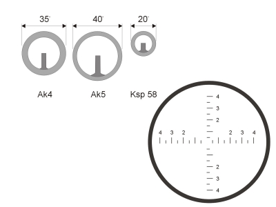

Streckplatta? Snälla, förklara för oss dödliga och okunniga...

marcorc skrev: Streckplatta? Snälla, förklara för oss dödliga och okunniga...
Alltså själva siktets utformning och det du riktar med. Typ detta:
*hittade inget bättre*

Inlägg av Leprazy » 19 mars 2005, 21:17
Med hjälp av de streck som finns i siktet så "räknar" man ut i sidled var och när man ska avlossa skottet mot det rörtliga målet. Med hjälp ut av de streck som man ser i siktet som visas i bilden ovan.

Inlägg av Thord Wedman » 19 mars 2005, 22:30
Streckplatta Strv 103C:
