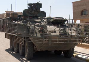

Strv 103 hade ju "gallerpansar", ett titan"stängsel" fäst i fronten som var till för att utlösa RSV-laddningar samt ändra bana på inkommande projektiler. Av vad jag hört och läst så funkade det bra, används ju nu av amrisarna på sina Strykers i Irak.

Vad gäller Strykers, är det intressant att se hur en 60 år gammal idé går igen... på ungefär lika tunga fordon, vad är de runt 20 ton?

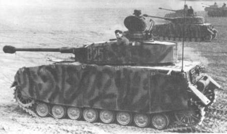

Belisarius skrev:Vad gäller Strykers, är det intressant att se hur en 60 år gammal idé går igen... på ungefär lika tunga fordon, vad är de runt 20 ton?
Däromkring, 18-20 ton. Verkar som idén glömdes bort i sisådär 25 år av någon lustig anledning(som undgår mitt förstånd) det som återinförts sen 80-talet använde sig ju tyskarna av redan på 40-talet.

Kan ju också ha varit så att under 50- och 60-talen, räknade man inte med att sätta in sina strf. i situationer i uppbyggd miljö där vem som helst (och alla) knallar runt med en RPG-7 över axeln. Nya tider, nya sitautioner, så blev det aktuellt med RSV-skyddsbur igen.

Improviserade "gallerskydd" användes av amerikanerna (till M113 och Sheridan) under Vietnamkriget, även om det mestadels användes när vagnarna gjort halt för natten och inte under gång. Anledningen till detta var att man helt enkelt inte kunde ha yttre rsv-skydd när man rörde sig i terrängen eller ens på smalare vägar - träd, buskar och annat grönt fastnar i gallret, försvårar observation och kan även helt slita bort gallret. Men om hotet utgörs av rpg:er i stadsmiljö eller om man rör sig på väg eller i öppen terräng (öken) så är galler naturligtvis gångbart.
Innan sammansatta kompositpansar blev tillgängligt så hade många stridsvagnar en form av "inbyggd bur", med vad som på engelska kallas "spaced armour". Dvs pansaret är inte homogent utan har ett tunnare yttre pansar - hålrum - tjockare huvudpansar. Samma princip gäller för sidoskydden (skirts) som skyddar vagnssidorna.
