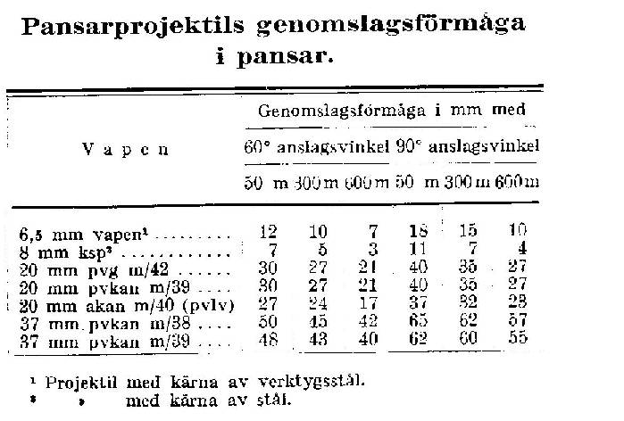

Hej
Det enda jag har hittat själv är en bilaga till skjutintruktion 1945 - och jag har letat.

- Bilagor
- Pen-SkjutI1945.jpg (58.26 KiB) Visad 10068 gånger

Re: Penetration, svenska pv-vapen, vk2?
Tackar så hjärtligt för informationen!!
Om jag tolkar din information rätt så fanns det ingen pansarbrytande ammunition till 7,5cm Kan m/02 som satt monterad i SAV m/43?
