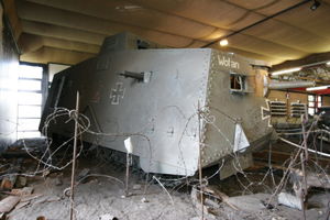

Det låter som enhttp://en.wikipedia.org/wiki/A7V
. Rymmer 18 man och har massor av defensiv beväpning. :D

Ja, den var ju... fin. Vad beträffar design, lokalisering och omedelbar omgivning reser dock fotografiet vissa frågetecken om fordonets rörlighet och vagnbefälets kompetens.

Har du skissat på hur stor din vagn blir i verkligheten? Jag såg just framför mig en A7V fast då fem gånger tyngre....
