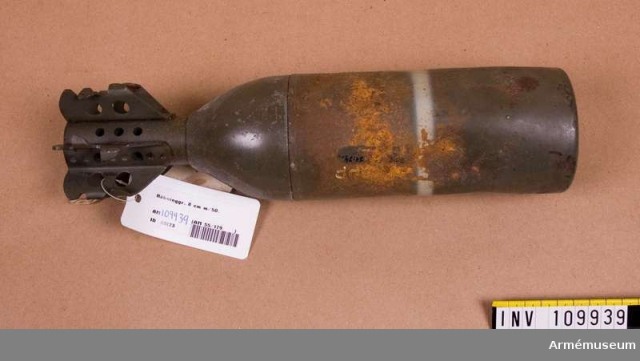

RU för 12 cm GRK pluton var 196 Rökvinggr per plut. 10,5 cm batteri har jag för mig hade närmare 300 rökgranater. Jag får ta mig upp på vinden och titta i oplatskortet igen. Jägar och Amf 8:orna hade inte rök i RU. Rökvinggr m/50 till 8 cm Grk m/29 hade kort räckvidd ca 1200 m. Vi brukade skoja om att det var en polsk aerodynamiker som uppfunnit dem. De var platt i nosen för att inte sjunka ned i marken därav räckvidden.

ERO skrev:Rökvinggr m/50 till 8 cm Grk m/29 hade kort räckvidd ca 1200 m. Vi brukade skoja om att det var en polsk aerodynamiker som uppfunnit dem. De var platt i nosen för att inte sjunka ned i marken därav räckvidden.
Var jag tvingad att googla fram :wink:

Tack! En bild säger mer än tusen ord och vad gör då inte en film.........
