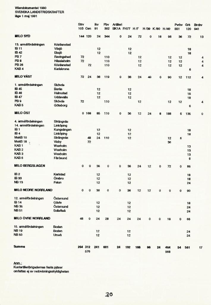

Inlägg av FNP » 5 januari 2007, 02:27
Här kommer läget 1991
Sverige 1991.jpg (67.91 KiB) Visad 6484 gånger
