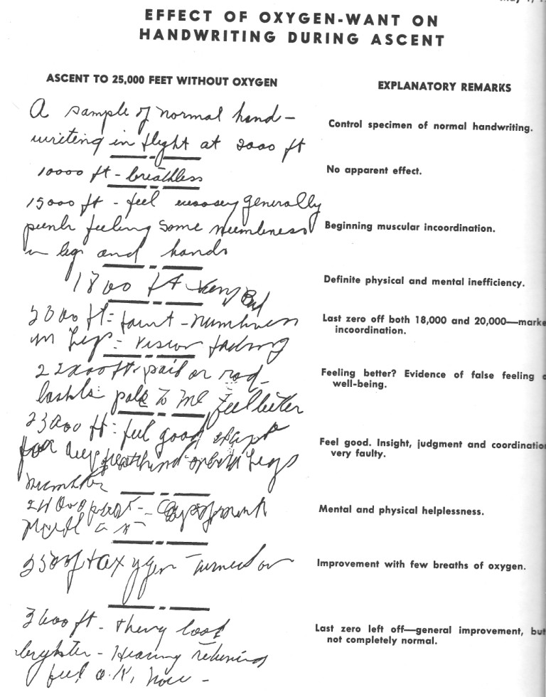

Mer intressant ur Pilot's information file 1944.
Effekten av syrgasbrist på tilltagande höjd visad som hur handstilen påverkas, säkert gjort i tryckkammare. Tydligen drabbas man av en förrädisk eufori över 20.000 feet (knappt 7000 meter) innan man tuppar av.
