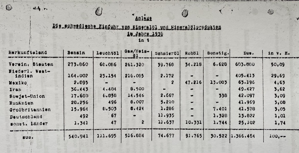

I juni 1942 begärde tyska Forschungsstelle für Wehrwirtschaft från Kontinentale Öl-Aktiengesellschaft, en sammanställning av olje- och bensinförbrukningen i de "neutrala" länderna Schweiz och Sverige fram till dags dato. Det gavs - i största allmänhet - ,och även en uppställning varifrån länderna fick sin olja strax innan kriget. Här Sverige-importen 1938...
Tyska dokument som jag hittade i schweiziska ETH-arkivet i Zürich. ETH som snabbt efter Sovjetunionens fall hade fått inblick i de ryska arkiven, och rafsat åt sig det mesta från andra världskriget som hade med Schweiz att göra - och där även Sverige ibland dyker upp i de tyska handlingarna!
Re: Olja
Aha; inte särskilt mycket råolja med andra ord. Jag undrar om de kunde köra skepp med den? Jag tror att japanerna åtminstone försökte, men vet inte.
Gas och eldningsolja var en stor post; undra om det kanske fanns elverk där eldningsolja användes.
Jag hade lite problem med att tyda kolumn fyra, men det måste vara smörjolja, Schmier.
Som JohnT skrev visade det sig att import från nya världen var helt dominerande.
Det förvånade mig att vi importerade över en miljon ton.

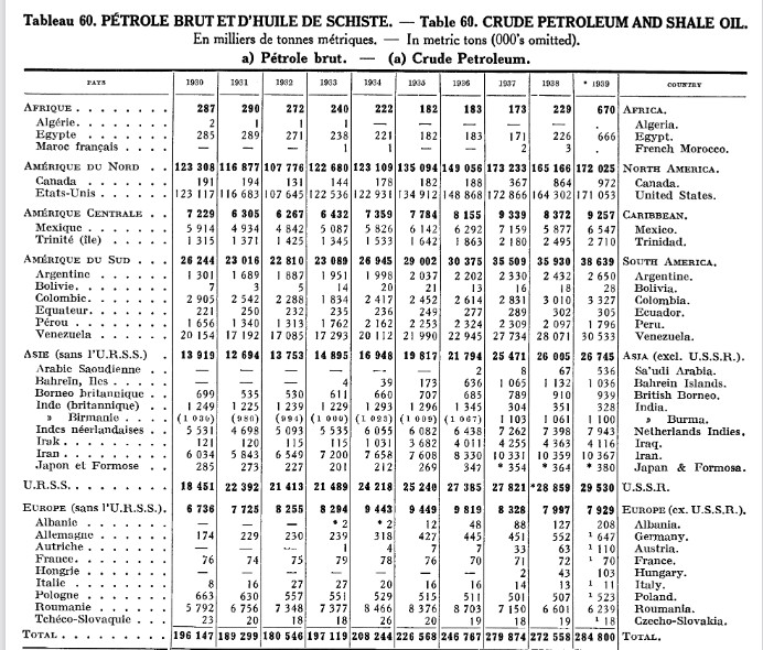

Här är förresten en lista över oljeproduktion.
Tabellen är hämtad härifrån.
https://wayback.archive-it.org/6321/201 ... 0277ah.pdf
Där finns mer information om bland annat skifferolja och färdiga produkter.
