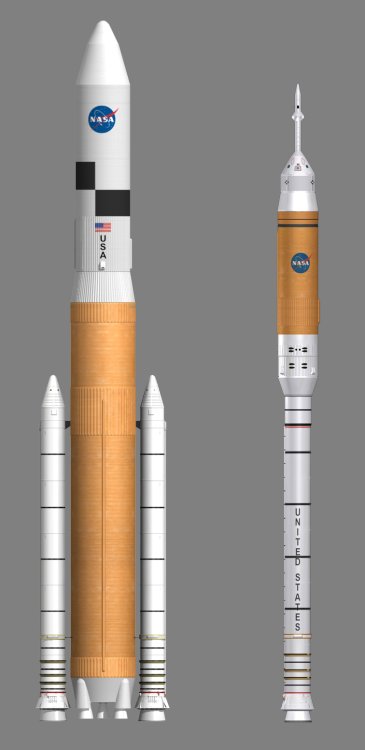

Gilliz skrev:Nasa har sagt att som ska sluta använda dom nuvaranade rymdfärjorna. Dom har ju några år på nacken, 1979 leverades första färjan osv. Men vad ska dom ersättas med?
Nasa vill skicka upp människor i CEV. Den ska skickas upp med CLV, av Nasa kallad Ares I.
För att skicka upp tunga saker i omloppsbana vill dom använda Cargo LV, av Nasa kallad Ares V.
Fulare raket än Ares I (IMO) får man leta efter. På den bifogade bilden är Ares V till vänster och Ares I till höger.

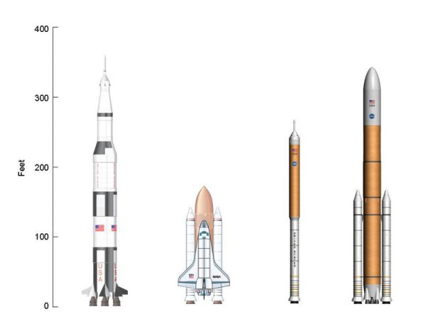

Hittade en jämförande bild på Saturn V, STS, Ares I och Ares V. Ares V blir maffig. Två 5-segments SRB (STS har 4-segments) på sidorna, 5 RS-68 (Delta 4) eller SSME (STS) i första steget och en J-2X (Saturn V) i andra steget. Valet mellan RS-68 och SSME verkar luta åt RS-68 då den kostar ~20 M USD medand en "släng bort"-version av SSME kostar ~50 M USD.
