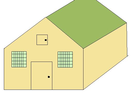

Men det sitter högt jämfört med ytterdörrens överkant, precis som många hus på bilder från 1600-talets slut/1700-talets början.Markus Holst skrev:Betänkndes att det nog bara är halvannan meter till takskägget på den stugan, så sitter inte fönstret så högt.
Kan husen ha sett ut ungefär så här (dåligt/snabbt ritat och lite fel proportioner, men kanske inte helt fel trots allt):

Fast det svåra är att förstå hur många våningsplan som fanns i husen: ett, två eller tre? Är alla de tre fönsterliknande "hålen" verkligen fönster eller kan något av dem ha varit luckor (jfr min bild ovan).

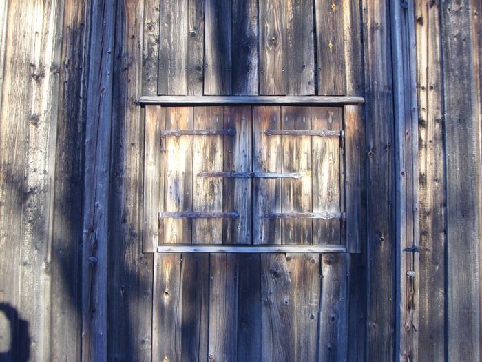

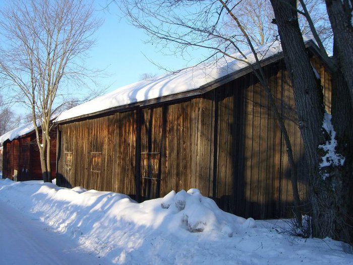

Jag har sökt, och hittat en enda. Louko gård i Korsholm utanför Vasa. Bifogar ett par bilder. Skall vara i ganska komplett originalskick. Förutom då sockeln. Angående fönsterglas var det nog ganska sällsynt med det utanför de allra största städerna. De flesta inom allmogen hade inte glas. Istället var det luckor som hölls stängda den kallaste perioden
Re: Hur såg de här 1600-talshusen ut?
Tror också att bilderna från Korsholm visar rätt bra hur många hus kunde se ut i mindre/medelstora svenska städer på 1600-talet. Dock lär 1600-talshusen oftast inte ha varit panelade. Eventuella fönster var säkerligen små och många ljusinsläpp lär ha varit luckor snarare än fönster.
