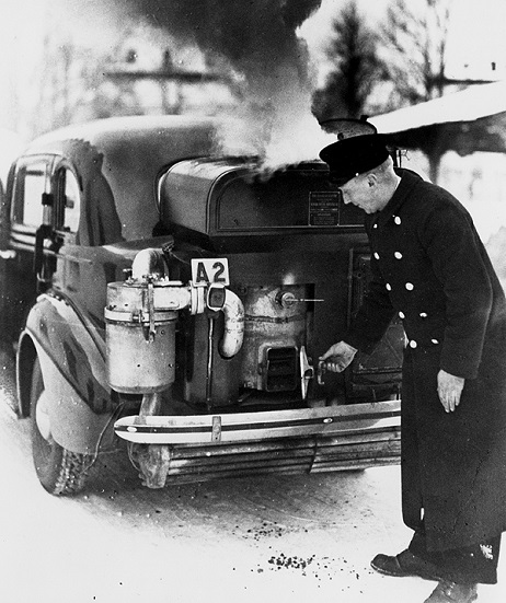

Det avbildade och avsatta g/gasaggregatet ser ut som avsett för lätt lastbil vad storleken beträffar.
Dvs en motor med omkring 2-3 liters cylindervolym.
Bör vara omkring 2 meter högt med plats för 2x20-liters påsar med gengasved.
För större motorer - hade dom större diameter - med höjden var ungefär densamma....

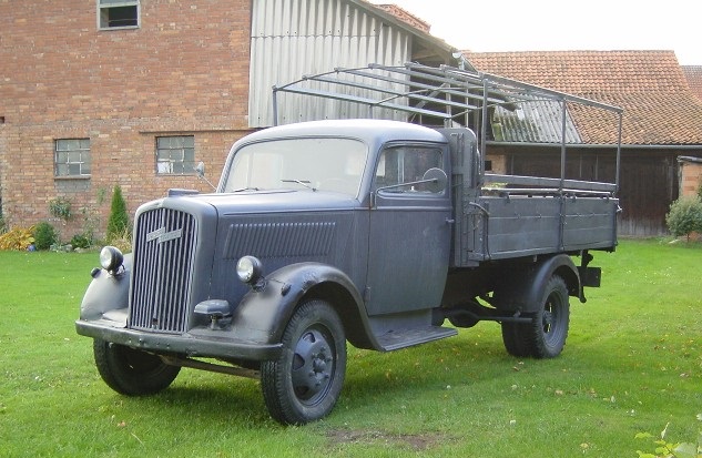

varjagens faster, gift med en bankman – hade en nyinköpt som var hans ögonsten. Han anade tidigt ’’fan’’ – och avregistrerade genast bilen.
Den ställdes in i en vedbod, pallades upp och – hjulen med de dyrbara däcken – gömdes i en
källare........
Och si – ’’svepet’’ missande hans Opel, som togs fram 1947 och i nästan ’’nyskick’’ framlevde
många och lyckliga år.

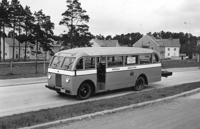

Att åka bil, eller buss – under kriget var ju sensationellt för en liten pilt som varjag.
Och – inget tillfälle försummades om det gavs......Alla motorfordon man såg – drevs ju
med gengas så det var något naturligt, bensindrivna bilar låg bortom barnets minnesbank.
Bland de första erfarenheterna var bussresor – familjen, bosatt i Luleå hade starka band till
Piteå – 62 kilometer borta och regelbunden busstrafik dit och hem.
F.d.f. fanns ingen bro över Luleåälven – utan en färja – vars storlek begränsade bussarnas.....till ngt Gengasaggregatet hängde baktill – och innan resan påbörjades hällde chauffören ned en eller
två påsar ved i burken nån kvart före starten och med motorn igång så att den skulle vara varm
innan avgången. (vikten av det sista fattade jag långt senare...☺)
När färjan landade vid Bergnäset mitt emot staden – väntade en ganska brant backe och redan
där sattes gengasmotorn på prov......
Gengasen, gav motorn bara ungefär 60% av dess potentiella antal bensinhästkrafter vilka torde
varit omkring 70-75 hk. Så en buss som väl vägde omkring 4½ ton – stretade uppför backen med
hjälp av bara sisådär 40-45 pållar’’under huven’’.
Det gick SAKTA kan jag försäkra! Med nedväxlingar – bussar och lastbilar var fyrväxlade –
så gott som alla personbilar, hade bara tre växlar.
Jag bevarar ett starkt minne av chaufförens ’’dubbeltramp med pågasning’’ mellan växlarna;
Trean, tappade orken, Tvåan likaså och – var backen brant eller lång - var det Ettan som måste
till.....farten var nere till ’’promenadtakt’’ – innan krönet nåddes och hastigheten sakta kunde öka igen.
Den normala resetiden för de sextiotvå kilometrarna var 2½ timme. Efter de första milen, minns
inte hur många – stoppade chaffisen några minuter för att skaka ned ytterligare en påse ved därbak.
I Rosvik, där det fanns ett café vid landsvägen – stannade den för slaggning, vedpåfyllning och – en kvarts Dosca-Frank-kaffesurrugat-paus för passagerarna. Om mamma var på bra humör, kunde det vankas en sockerdricka för den lille varjagen
Så den egentliga resetiden blev ngt mera än två timmar.....en medelhastighet av 31 km/timmen
Det gick sakta med gengas!

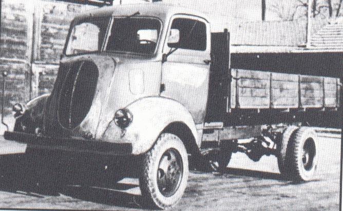

Mitt emot morfars fastighet på Storgatan i Piteå – närmast t.v. i bilden - startades ett stort bygge, tror året var 1943. Som krävde en enorm och djup källargrop.
Vari, arbetade – förutom en massa karlar med spett och skyfflar – en grävskopa!
Den första jag sett – och blev helt fascinerad av. Och så klart – driven av gengas....
Jord lastades på 2-3 lastbilar – och kördes bort. Med varjag vid gropkanten som intresserad åskådare.
Nu hade jag sån svintur-att morfar kände en av lastbilschaufförerna, som hade observerat pilten
vid gropkanten....det ena gav det andra och vips fick jag åka med i lastbilen
Det var just en sån där Opel Blitz som väl tog omkring 2 ton jord på varje resa.
Upp ur gropen – ledde en brant lerbacke till gatunivån – och varje gång den skulle upp – skrek
den stackars opelmotorn hjärtslitande på lillettan för att klara hindret......
Det – var gengasens tider.
Alla tungjobb för lastbilar gjordes på lågväxlar – plogbilarna på vintern var ett bra exempel...
jag tror aldrig ’’treans växel’’ kom till användning. Och dom ’’stretade’’ stoppade, backade –
och tog ny sats!
Om det låg djupa karmar av ’’snödrifter’’ över gatorna – orkade inte plogbilen.....då krävdes det ’’brödånga’’ - karlar med snöskyfflar – att skotta undan det värsta tills den kunde stånga sig vidare...
Gengasen månde ha varit hjärtligt avskydd – men det enda som fanns......och användes av alla och överallt.
Ja, t.o.m. Hans Majestät......Kung Gustav V
även om denna, ser ut en Cadillac, – nog var mest för PR- ’’show’’....V-Gurra åkte minsann med bensin i tanken om det gällde.....A 1 med Kungliga Kronan på grillen körde garanterat inte - på gengas.
