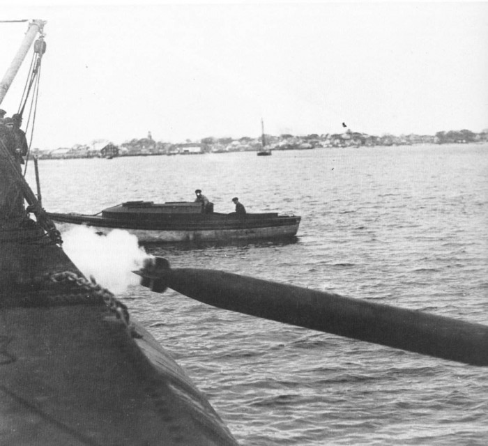

Efter fiaskot nere i Medelhavet ''blev man bestört'' vid Amiralitetet i Berlin........
Det viskades att Chefen för Torpedo-Versuchs-Anstalt[/i (TVA)], amiral Oscar Wehr och flera andra vid myndigheten, länge hade varit medvetna om problem med G-7 torpedernas pålitlighet; speciellt djuphållningen - och att felmarginalerna kunde uppgå till minst 3,7 meter!
Amiral Wehrs Underbara Djuphållningsfjäder
TVA kontrade kritiken med försök att förbättra torpederna med en ny Tiefhaltungsfeder (djuphållningsfjäder) i mekanismen. Antagligen någon liten struntsak som vägde tio gram..(min anm.)
46 torpeder försågs med fjädern och de första skjutningarna visade mycket tillfredstälande resultat.....
Åtminstone enligt amiral Wehr.Den garanterar i hela djupregistret - 4-12 meter, en marginal av bara ½ meter
Som också skrev en PM till Torpedinspektören om att fjädern skulle med högsta prioritet monteras in i alla befintliga torpeder. Men - när Wehrs PM förvandlades till en Order från Torpedinspektoratet, hade ''högsta prioritet'' urvattnats till ''när möjlighet gives''.
I själva verket, p.g.a. flaskhalsar i produktionen, tids-och materialbrist - blev modifierade torpeder först tillgängliga
18 månader senare. I januari 1939.
I vanlig byråkratisk ordning när man möter problem - skapade Marinledningen också en helt ny instans; Ett Torpedo-Erprobungs-Kommando [TEK] (Torpedprovningskommando) under Kaptenlöjtnant Albert Scherf våren 1937.
Nu var det så att Klt Scherf hade varit amiral Wehrs företrädare på posten som chef för TVA, herrarna lär inte ha gillat varandra - så marken var välgödslad för departementala gränstvister.
Dessutom - lydde Klt Scherfs order - att hans rapporter, skulle skickas till...ni gissade det, Amiral Wehr vid TVA!
Scherf tilldelades sommaren 1937 torpedbåten ALBATROS...... med vilken skulle utföras provskjutningar ''under rigorösa förhållanden''.
Under en tvåveckorsperiod i juni/juli 1937 företogs skjutprov från torpedbåten. Hur rigorösa de var vet jag inte - men den tilltagna tidsrymden - kan inte ha medgett mera än skjutningar i Östersjön. Hur många torpeder som skjöts eller hur kontrollmätningarna gjordes är tyvärr höljt i dunkel. Det är däremot inte sammandraget av - Klt Scherfs rapport till
TVA: Torpederna är synnerligen opålitliga, såväl mekaniskt som vad avser djuphållning!
Men amiral Wehr stod på sig.....allt ALBATROS-proven visat är meningslöst arbete till ett meningslöst mål...
''EXPERTER, behöver ingen demonstration av att en torped kan fås att krångla om man använder metoder för att tvinga den att göra det!'' (Rätt chockerande....Wehr antyder att Scherf avsiktligt saboterat proven
