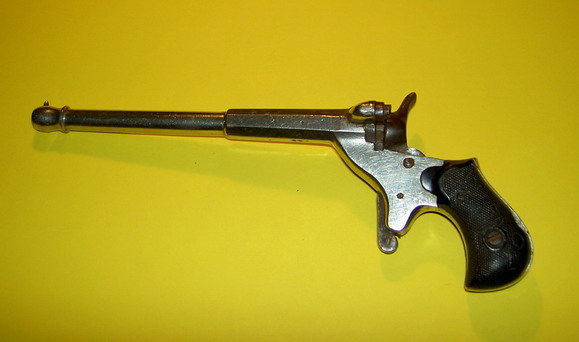

Hej,
Vet inte riktigt vart jag skall posta detta så moderator får gärna flytta det om det finns forumsdelar som passar bättre.

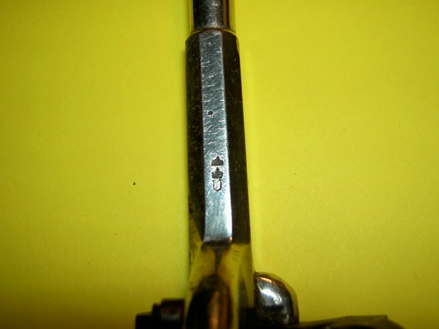

Jag undrar om någon vet vad detta är som jag hittade hos min farmor? Ser inte ut som en leksak då den ser funktionsduglig ut. Vet någon syftet med denna minipistol som bara är 17cm lång och mycket tunn? Vad betyder stämpeln? Ålder? Står inrispat RE på ena sidan och 17/8 1911?? (otydligt).
Tacksam för svar.
Mvh John

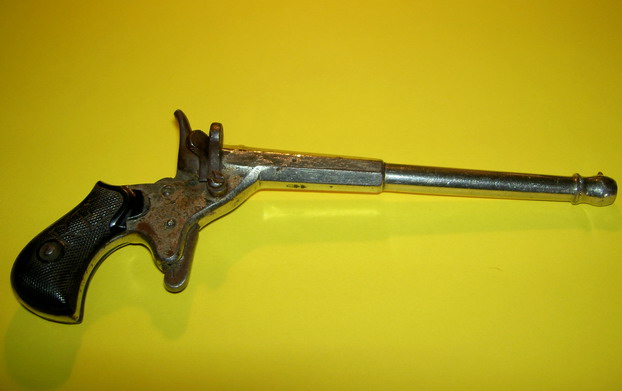

nån bild till

Vad är den ungefärliga kalibern?
Det ser ut som en enkelskottspistol med någon form av "rolling block" (vad heter det ny på svenska :oops: ) mekanism.
En bildsökning på "rolling block" pistol gav detta.

Jag tror också att den är äldre än 1911 och formellt sett är den licensbelagd.

Kolven ser ut att vara i plast, kan den vara äldre då? 6mm i diameter är mynningen.
Inlägg av Sarvi » 10 september 2005, 18:18
Påminner mest om en grytpistol i .22LR, även om jag aldrig sett någon med just det utseendet eller märkningen. Varjag är ju annars den verklige "the Gunslinger" på forumet, få se när han tittar in.
Det dubbelkrönta U-et är en tysk märkning, tror jag.

johnjohn skrev:Kolven ser ut att vara i plast, kan den vara äldre då? 6mm i diameter är mynningen.
Kanske får backa om årgången, svårt att se men det kan vara bakelit- vi alla väntar med spänning tills Varjag hittar hit.

Johnjohn, jag är inte expert på pistoler av 'din årgång'. Men de SUPERBA bilderna av vapnet du postade leder mig till detta svar; Sarvi har rätt - den är kontrollstämplad i Tyskland = tysktillverkad. Kalibern är .22 - troligen .22 Kort. Det rör sig om en s.k. Scheibenpistole - korthålls prickskyttepistol - för, håll andan, INOMHUSBRUK! (Var trodde ni 'salongsgevär' användes???) Den bästa referens till vapen av denna generation jag har är den s.k. 'ALFA-Katalogen' från 1911 och den visar två varianter av pistoler, identiska med din. De kallades 'Warnant' Modell 'Träff', och fanns i 6mm och 9mm Rimfire kaliber. Bägge erbjöds med antingen trä- eller bakelitkolvplattor. Din - med bakelitkolvplattor - betingade det fantastiska priset av Sju Reichsmark och Fyrtio Pfennig! Billigt på den tiden - då en 9mm Parabellum (Luger) - kostade RM 122.-! Om tillverkningsår vet jag inte - men troligen omkring 1900....en fantastiskt tid av frihet med vapen då varje gosses aftonbön lydde....
Gud som haver Barnen kär
Ge mig ett salongsgevär...
Vart jag mig i världen vänder
Kan jag gå och skjuta änder....
Mvh, Varjag

Imponerande! Tack för ett suveränt bra svar.
Jag som är totalt okunnig tolkar det du skriver som dåtidens luftgevär för dåtidens busungar :)
Vad gör jag nu med denna? Betingar inga pengar antar jag? Om inte får hon ha den kvar i lådan eller kasera den om licenskrav skrämmer.
